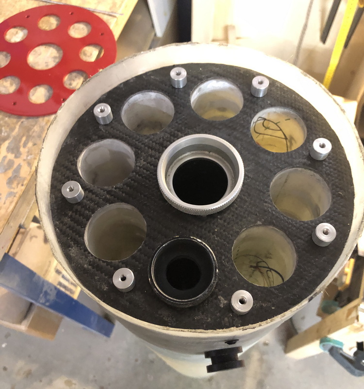

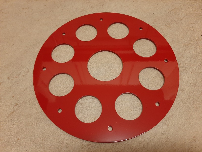

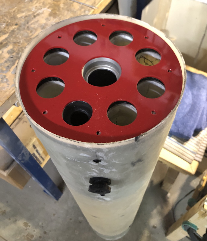

Heute kamen von Andreas ein paar Teile bei mir an.
Die Motorrückhalteplatte:
mit entsprechenden Abstandshaltern.
Schick, was?
Beitrag 7657209 [Alter Beitrag16. November 2023 um 20:04]
Sieht super aus ! Tolle Lösung ! Sind die Rear Closings der verschiedenen Casings alle gleich hoch ? Also hast du dort überall Kraftschluss ? Oder haben die Spiel ? Vielen Dank Grüße Marco
Beiträge: 3077
Beitrag 7657210 [Alter Beitrag16. November 2023 um 20:15]
Sind bei 38 und 54ger gleich große Verschlüsse.
