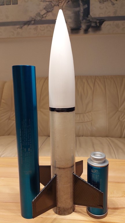

Geiles Foto !
Ein bisschen schade, das es da noch so hell war, in der Abenddämmerung kommt das noch besser rüber....smile !
Beiträge: 3038
Beitrag 7660673 [Alter Beitrag16. Oktober 2025 um 09:13]
Es war den ganzen Tag dämmerich. Sonst hätten wir ja höher fliegen können roll eyes (sarcastic)

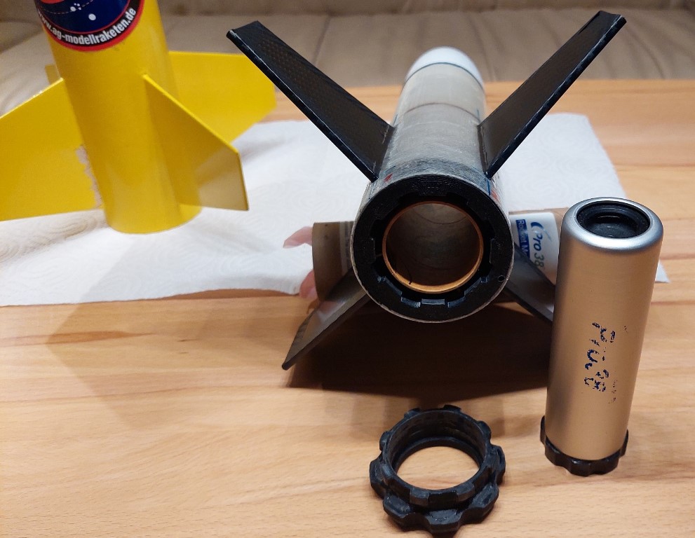

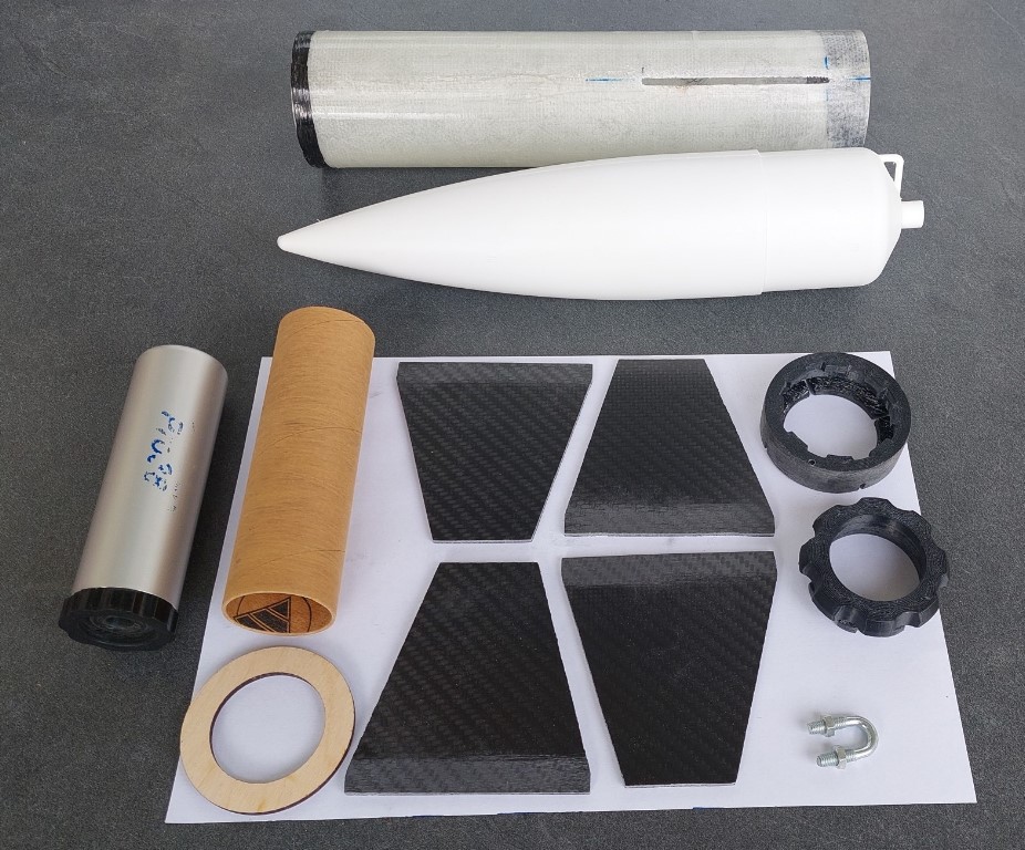

Meine alte Goblin hat ja beim RJD-2025 durch einen Zipper leider etwas Schaden genommen...frown
Ralf war daraufhin so freundlich mir mit seiner 3D gedruckten Form ein neues Körperrohr aus Glasfaser
und den passenden Motorhalter dazu anzufertigen wink . Vielen Dank noch einmal dafür smile !
Jetzt musste alles nur noch schnell zusammen gebaut werden....

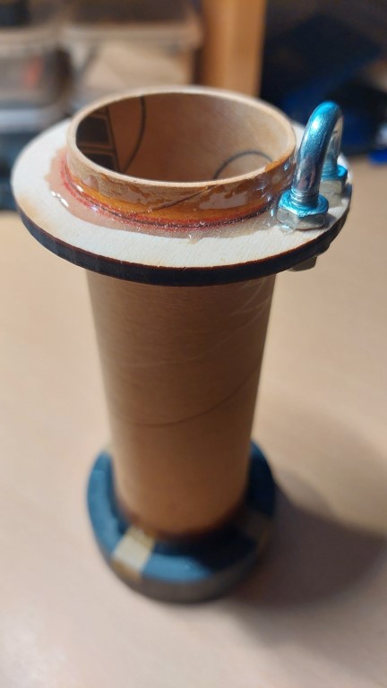

Beitrag 7661485 [Alter Beitrag12. Mai 2026 um 23:18]

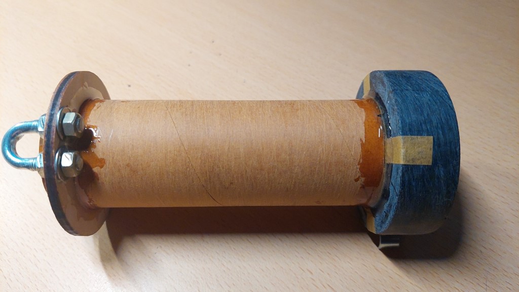

Der 38er Motorhalter zusammen geharzt...

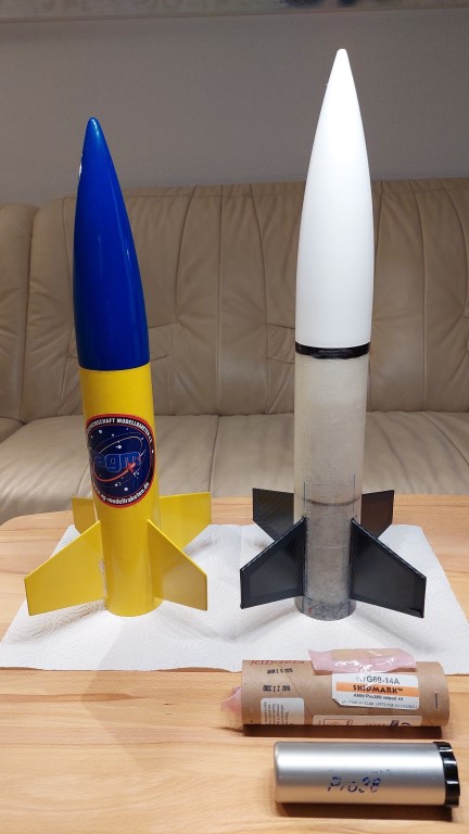

Beitrag 7661486 [Alter Beitrag12. Mai 2026 um 23:21]
Und fertig ist die neue Goblin 2.0 aus GFK Rohr und CFK Flossen...

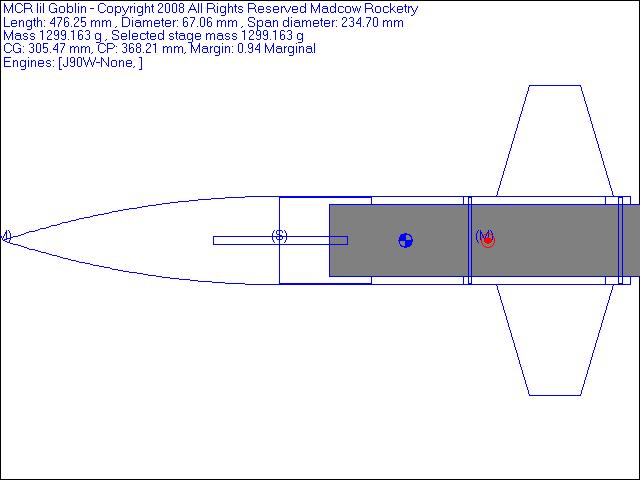

Übrigens die 67mm LOC-Spitzen hat Robert tatsächlich auch noch im Angebot...wink !
Da könnte man also für ein neues Projekt noch etwas simulieren und träumen...
