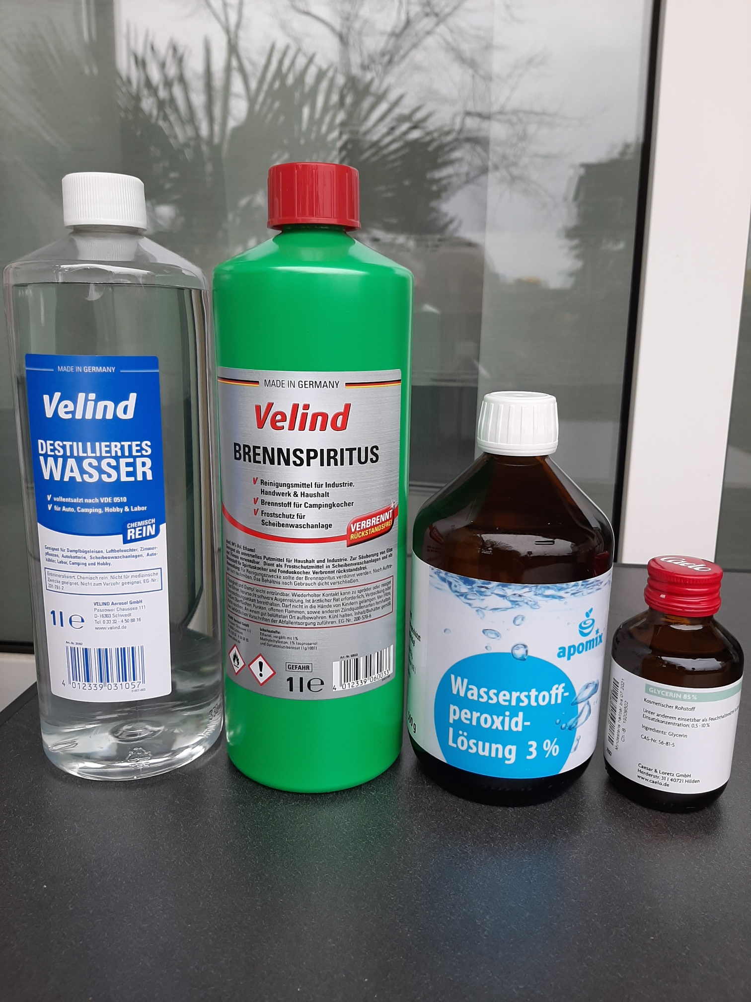

Isopropanol ist nirgends mehr zu kriegen, auch nicht für Gewerbe.
Ich habe heute (20.03.2020 17:00 Uhr) noch problemlos die von der WHO empfohlenen Grundstoffe zur eigenen Herstellung eines wirksamen Desinfektionsmittels in unserer Apotheke und Drogerie kaufen können...
1. Ethanol (Spiritus)
2. destilliertes Wasser (abgekochtes Wasser geht natürlich auch)
3. 3 %ige Wasserstoffperoxyd Lösung,
4. Glycerin (85%)

Beitrag 7646273 [Alter Beitrag20. März 2020 um 20:43]
Hier das offiziell von der WHO empfohlene Mischungsverhältnis für 1 Liter Hand-Desinfektionsmittel:
830 ml Ethanol, macht den meisten Viren den Gar aus,
45 ml 3% Wasserstoffperoxidlösung, erledigt den Rest der besonders hartnäckigen Viren,
110 ml destilliertes oder abgekochtes Wasser zur Verdünnung,
15ml Glycerin, um dem austrocknen der Hände entgegen zu wirken,
bleibt alle gesund !

Frage an die Chemiker:
Wirkt sich das Vergällungsmittel des Spiritus bei Hautkontakt auf den Körper aus?
(Ist ja kein reines Ethanol...)
Beitrag 7646298 [Alter Beitrag25. März 2020 um 14:17]
ich bin zwar kein Chemiker, habe aber das bei Wiki gefunden:
auf 100 Liter kommen
1 Liter Isopropylalkohol (Propan-2-ol) (IPA),
1 Liter Methylethylketon (Butan-2-on) (MEK) und
1 Gramm Denatoniumbenzoat

Beitrag 7646303 [Alter Beitrag25. März 2020 um 23:33]
Hi Tom,
ich bin auch kein Chemiker, aber klar, reines Ethanol wäre natürlich besser aber im Moment sehr schwer zu bekommen....
Ich denke aber, das Vergällungsmittel was dem Ethanol (Brennspiritus) beigemischt wird, dient nur dazu, sicher zu stellen, das das Zeug nicht als "Trinkalkohol" missbraucht wird.....
Dem Hautkontakt sollte es für mein Verständnis nicht schädigen.

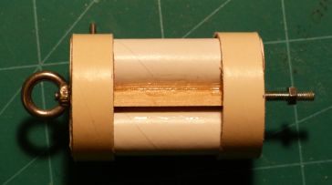

Von Jörg habe ich eine Menge 47-er Aerotech-Rohre bekommen. Da wollte ich gleich mal den Bau einer Cluster-Halterung probieren:
Zum Bau habe ich zwei Rohrstücke abgeschnitten, die zunächst alles in Position zusammenhalten und verschieblich sind. Damit konnte ich sehr schön das 5-min Epoxy verteilen. Als Zwischenraum eigneten sich Stücke von einer Holzleiste mit 5 mm * 15 mm recht gut:
So kann man die Finnen dann in "through-the-wall"-Technik ankleben. Natürlich muss das Heck dann noch mit reichlich Harz verschlossen werden.
Geändert von AchimO am 27. März 2020 um 11:08
Beitrag 7646312 [Alter Beitrag27. März 2020 um 12:10]
Warum "reichlich Harz"? Geht es Dir um die Gasdichtigkeit, damit die Ausstoßladungen auch vorne und nicht hinten rauskommen? Da bietet sich doch ein leichtes Füllmaterial wie Microballons an. Oder 2K-Schaum verwenden – bei Bacuplast bekommt man noch welchen.
