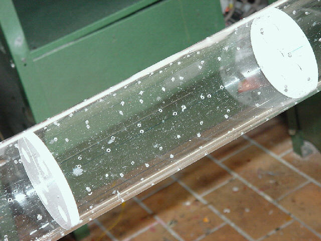

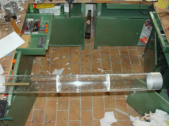

Die Fertigung erfolgt wie immer durch Wickeln um einen Kern. Statt des Stahlkernd habe ich aber diesmal ein Plexirohr verwendet. Isoliert wird mit einer Lage Backpapier und da begann bislang auch immer das Problem. Das backpapier muss dem Kern überall spaltfrei anliegen damit das Rohr auch wirklich rund wird und einen einheitlichen Durchmesser aufweist. Dieses exakte Aufwickeln des Papiers war bislang immer problematisch. Entweder bildeten sich an einem Ende Spalten, oder das Papier saß so fest auf dem Kern, dass das Abziehen des Laminats später fast unmöglich war. Hier habe ich mich nun eines Prinzips erinnert, das in der Fotolabortechnik verwendet wird. Der sogannte Vakuum-Saugrahmen. Er wird benutzt um Fotopapier von der Rolle unter dem Vergrößerer plan zu halten und genau diese Prinzip habe ich auf die Rohrherstellung angewendet und es hat super toll funktioniert. das Plexirohr wird an einem Ende luftdicht verschlossen, am anderen Ende wird eine Kupplung zum anschluss eines Staubsaugers eingeklebt. Das Rohr selbst erhält alle 5 cm ein 3mm Loch.
Schaltet man nun den Staubsauger ein, so lässt sich das Backpapier wunderbar um den Kern legen. Nicht der kleonste Spalt entsteht.
Die Überlappung von 1cm, die ja nicht mer angesaugt werden kann, wird nach Anschleifen mit etwas Sprühkleber gebändigt.

hier sieht man den drehbar gelagerten Plexikern. Die 2 weissen Kömacellscheiben sollten verhindern, dass das Rohr sich durch den Unterdruck nach innen zieht, erwiesen sich aber als überflüssig.

Detailansicht

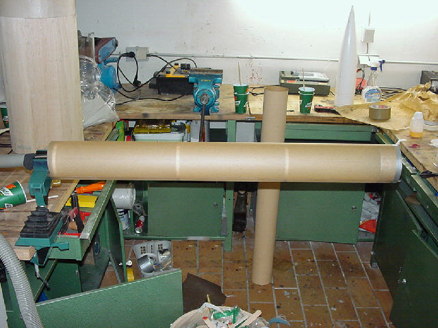

Das Backpapier ist aufgebracht. Nun kann mit dem Laminieren begonnen werden. Um später jederzeit wieder neue, passgenaue Rohrsegmente herstellen zu können, ist es erforderlich, sich die Art und Menge des Gewebes genau zu notieren. Ich habe 1m 163er und als Deckgewebe 1m 45er Gewebe verwendet. Leider gibt es das 45er nur als Leinwandbindung und nicht als Körperbindung, was das Laminieren etwas erschwert. Das ergibt 0,9 mm Wandstärke und danach richtet sich dann später das Maß für die Kuppler. Pro Rohrsegment brauche ich incl. der Vorbereitung nun nur noch ca. 90 min. Da inzwischen auch mein lakier und trockenraum fertig ist, reduziert sich die Aushärtungszeit des Laminats auf 3 Stunden. Dank 5cm starker Styroporisolierung und der Wärme von zwei, ihres Thermostats beraubter Heizlüfter, sind Teperaturen bis 65 °C möglich.
Nach dem Aushärten wird an den Plexikern statt des Staubsaugers ein Kompressor angeschlossen und bei 2bar Druck gleitet das KFK Rohr auf einem Luftkissen wie von selbst von dem Kern.

Die Rohre sind fertig. Das Gewicht liegt bei 418 g/m, die Toleranz der Wandstärke + - 0,1 mm.

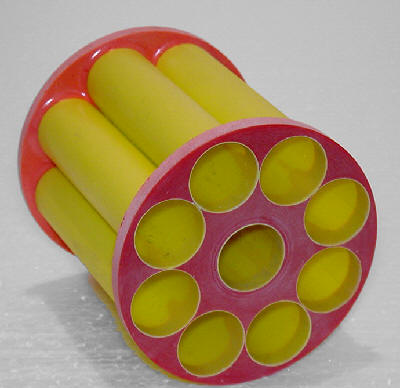

Die Motorhalter sind fertig. Hier der Held 5k-Cluster
