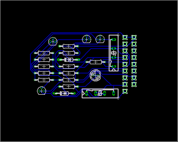

ganz wichtig, wenn man in dem Stadium wo man die Bauteile positioniert und gedreht hat, sollte man einmal den ratnest Befehl ausführen. Der verbindet die Gummibänder zu dem nächsten Punkt des Signals. Das ist gut so, weil dann der Autorouter keine Umwege routet. Man kann nach einem ratnest auch noch sehen, ob man nicht doch besser ein Bauteil was frei gedreht werden kann (keine Stecker die eine bestimmte Position haben müssen) noch dreht. JE weniger die Gummibänder sich kreuzen, desto einfacher ist das Routing nachher.
Tolle Arbeit Uli.bounce

Um wie viel schlechter legt denn der Autorouter die Leiterbahnen fest? Bzw. wo merkt man den unterschied?
Bei der Platine die ich gerade mache bin ich sehr froh über den autorouter. Es sind nicht besonders viele Bauteile, und trotzdem wäre das manuelle Routen sehr kompliziert..
Ich machs immer so: Erst ordne ich die Bauteile mit großem abstand an, und lasse den autorouter drüber. Wenn alles klappt mache ich's rückgängig (ripup) und ordne die Bauteile enger an. Das mach ich ein paarmal, bis ich alles schön platzsparend habe smile

Beitrag 112893 [Alter Beitrag03. Februar 2007 um 21:04]
das Beispiel da, bekommt man aber noch viel enger hin cool

ich weiß, aber ich trau mich nicht da was zu verschieben big grin
ne scherz, ich werd nochmal schauen ob die noch enger beisammen gehen.
Ist auch die erste platine die ich ätze, da hab ich mir gedacht dass zwischen den bahnen vielleicht doch mehr platz sein sollte..
