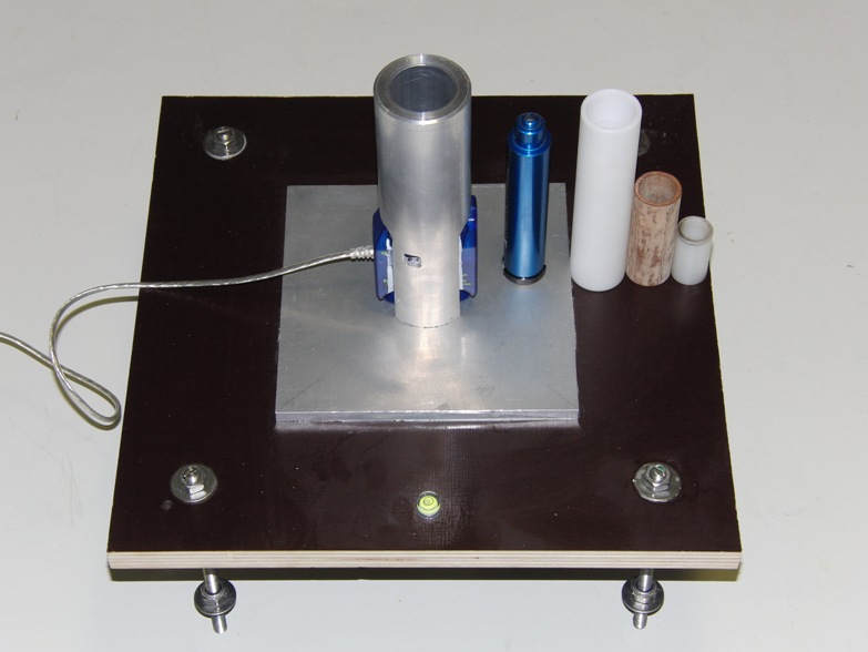

Nabend,
Hier 'mal ein Prüfstand, der mit minimalem Computer-Wissen zusammengebaut werden kann:
Messbereich -50 N bis +50 N, Messrate bis 1000 Hz, Messschritte: 0,1 N, Aufnahmen/Adapter für Motoren mit den Durchmessern 32/29/25/24/18 mm. Echtzeit-Messung, -Übertragung und Darstellung auf per USB angeschlossenem Netbook. Ausgabe der Daten z.B. als ASCII-Datei.
Bis auf die Drehteile habe ich nur verbaut, was für Jedermann "um die Ecke" erhältlich ist: Kraftsensor, USB-Adapter und Software gibt's fertig zu kaufen für knapp über 100 EUR.
Der Prüfstand wird auf den RJDs sein. Wer schon immer wissen wollte, ob sein Motor auch das drückt, was AT/Estes/Weco/etc. draufschreiben, kann ihn gerne testen - am besten vorher PN.
Hagen

Hallo Hagen,
ich kram den Trade noch mal raus. Was hast Du nun entgütig für ein Equipment zusammengestellt?
Beiträge: 946
Beitrag 7641892 [Alter Beitrag10. Januar 2018 um 23:19]
Hi Ralf,
der Prüfstand ist so, wie er da zu sehen ist, fertig. Misst sogar bis 60 N. Allerdings sind die Preise für die PASCO-Teile (Kraftsensor, USB-Adapter: https://www.pasco.com/index.cfm ) gestiegen. Unter 250 ist das wohl nichts mehr zu machen. Soll ich dir eine Teile-Liste schicken?
Hagen
Beiträge: 2947
Beitrag 7641902 [Alter Beitrag11. Januar 2018 um 15:04]
Hallo Hagen,
welche Teile hast Du von Pasco eingesetzt? Der Rest ist doch nur noch Mechanik oder?
Für über 60N ist das also nichts?
Beiträge: 946
Beitrag 7641905 [Alter Beitrag11. Januar 2018 um 19:45]
Hi Ralf,
du brauchst das hier: https://www.conatex.com/catalog/computergestutztes_lernen/interfaces/product-smart_airlink/sku-1164020#.Wlet8kHkS70
dazu das hier: https://www.conatex.com/catalog/computergestutztes_lernen/sensoren/sensoren_physik/product-kraftsensor/sku-1041015#.WleuKUHkS70
oder das: https://www.conatex.com/catalog/computergestutztes_lernen/sensoren/sensoren_physik/product-kraftsensor_hochauflosend/sku-1086002#.WleuPkHkS70
oder das: https://www.conatex.com/catalog/computergestutztes_lernen/sensoren/sensoren_drahtlos/product-smart_kraft_und_beschleunigungssensor/sku-1164022#.WleugkHkS70
oder für Messungen bis 4400 N das: https://www.conatex.com/catalog/computergestutztes_lernen/sensoren/sensoren_biologie_physiologie/product-kraft_plattform/sku-1041016#.Wleu4kHkS71
und Software: https://www.conatex.com/catalog/computergestutztes_lernen/software/product-capstone_software/sku-M3083 (evtl. findest du auch noch eine kostenlose Version von DataStudio, das ist der Vorgänger von Capstone)
...und gute Nerven, weil alle anderen ihre Prüfstände für gefühlt 1/10 der Kosten aufbauen ;-) Dafür misst meiner mit bis zu 1000 Hz, stellt die Daten in Echtzeit dar, musste seit jetzt über 5 Jahren nicht kalibriert werden und hat schon einige Platzer unbeschadet überstanden - schülersicher eben.
Hagen
Beiträge: 2947
Beitrag 7641907 [Alter Beitrag11. Januar 2018 um 21:38]
Danke, das schaue ich mir an.
Gruss Ralf
