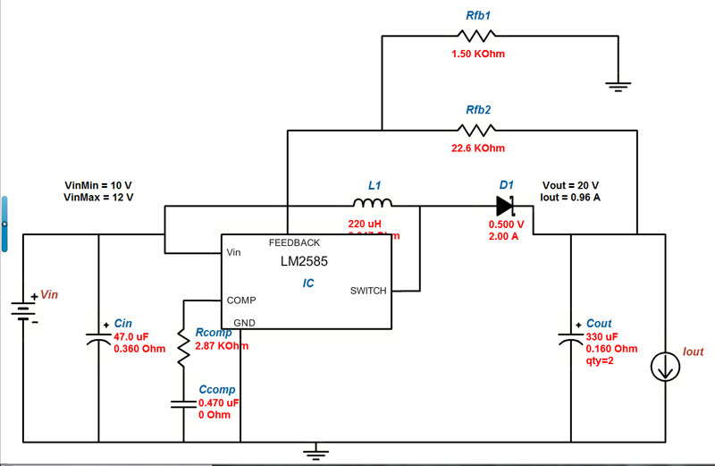

An alle Elektronikspezialisten unter euch, ich bin auf der Suche nach einer einfachen und günstigen Konstantstromquelle für eine highpower LED.
Es gibt zwar DC/DC Wandler zu kaufen, doch diese kosten über 50€ pro Stück. Ich beschreibe mal kurz was ich vorhabe: Eine Multichip-LED soll an einem LiPo betrieben werden. Der Lipo hat eine geringere Spannung als die LED benötigt, liefert aber mehr Strom als die LED verträgt. Habe nun schon diverse Schaltungen angeschaut. Gibt ja tolle boost-ICs, leider brauchen die immer Elektronik drum herum. Als Laie etwas eigenes zu entwickeln traue ich mir nicht zu. Vielleicht könnt Ihr mir helfen. Technischen Daten: LED Vmin: 18V Vtyp: 20V Vmax: 21V Ityp: 0,96A Imax: 1,2A LiPo V: 11,1V Ich würde die LED gerne mit 20V und 0,96A betreiben. Ich freue mich über eure Vorschläge. Gruß Heiko |

TaskLED war ein gutes Stichwort. Das scheinen, nach oberflächlicher Suche, die am meisten verbreiteten Treiber zu sein: MaxFlex Blue Shark Led Senser V2 Gruß, Reinhard |

Danke für die Tipps!
Bin jetzt zufällig auf die Seite http://www.national.com gestoßen. Mit dem Webench Designer habe ich einen Schaltplan genau für meine Anforderung entwerfen lassen können. Nun werde ich die Platine fräsen und selbst Löten. Hier der Schaltplan: |
