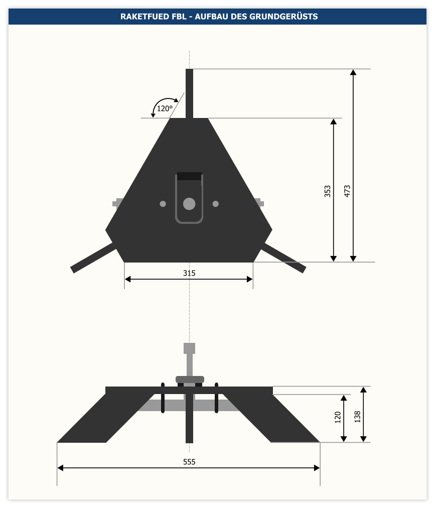

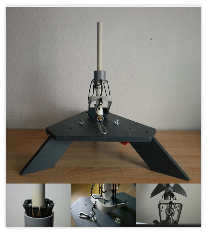

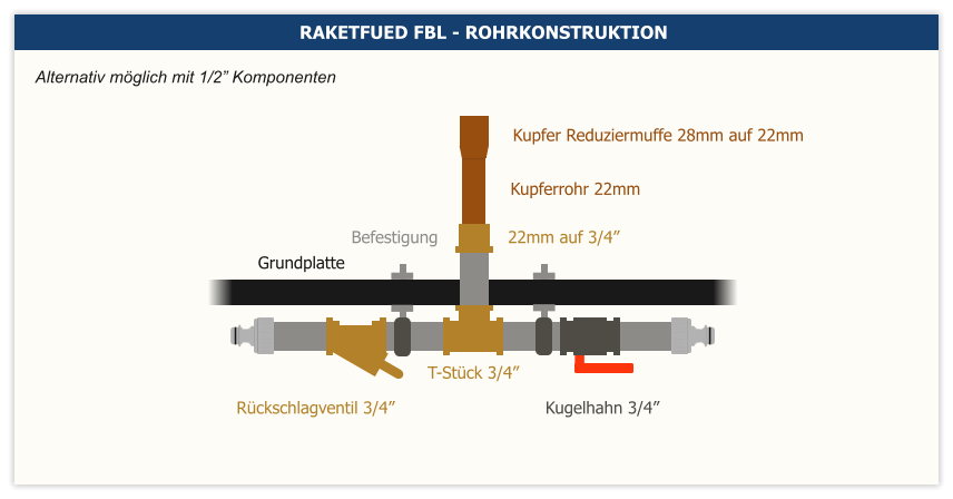

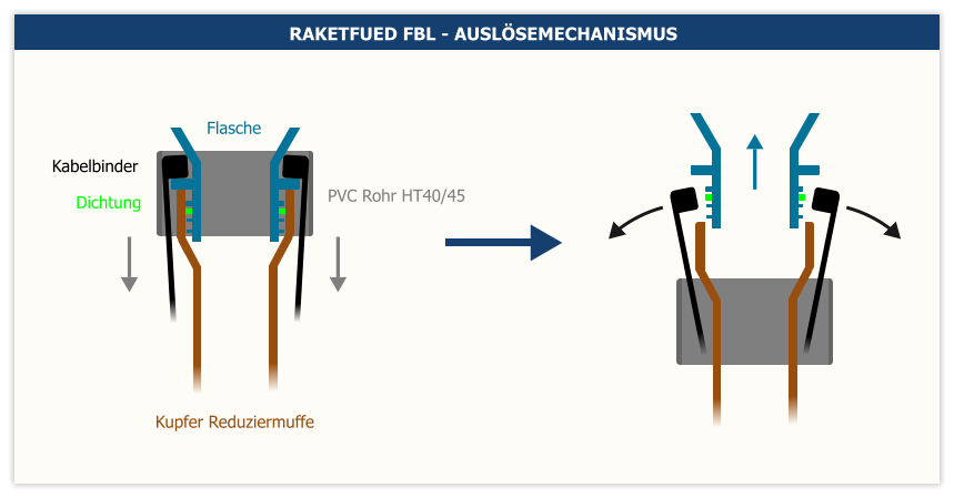

im Februar dieses Jahres stellten wir unsere neue Startrampe fertig. Sie basiert auf verschiedenen Coppertube-Launchern (unter anderem hier aus dem Forum und von dieser Webseite), die vom DTMS-Raketenteam miteinander kombiniert wurden. Der Vorteil eines Full Bore Launchers (auch oft Cable-Tie-Launcher genannt) ist bekanntlich, dass eine möglichst große Austrittsöffnung genutzt werden, was in einer größeren Beschleunigung resultiert. Hier sind einige Zeichnungen / Bilder zum Aufbau der Rampe: Weitere Infos zur Startrampe gibt es auf unserer Webseite Und hier noch ein Bild und ein Video von Starts mit der neuen Rampe: YouTube Video: Erste Starts mit dem FBL Bei Fragen stehen wir natürlich jederzeit zur Verfügung. Viele Grüße vom Raketfued-Team "Die Genialität einer Konstruktion liegt in ihrer Einfachheit – Kompliziert bauen kann jeder." -Sergei Koroljow, russischer Raketenpionier Besuche unsere Webseite mit vielen Anleitungen, News und Informationen zu unseren Projekten: www.raketfuedrockets.com |

Sieht sehr gut aus!
Ich persönlich bin kein Freund des Dreibein-Gestells mehr. Das steht zwar gut, aber in einem Fall ist mal bei einem Drucktankplatzer eines der drei Beine zerbrochen ... Ich bevorzuge daher das Lattenkreuz, habe allerdings dafür auch genug Platz im Auto. Gruß Achim laminare necesse est! Im übrigen bin ich der Meinung, dass die Raketenvereine einem Verband beitreten sollten! |

also bei unser Startrampe kann ich mir das ehrlich gesagt kaum vorstellen. Wie dick war denn das Holz? Für ein Lattenkreuz ist bei uns auch der Boden viel zu uneben. Viele Grüße Julian "Die Genialität einer Konstruktion liegt in ihrer Einfachheit – Kompliziert bauen kann jeder." -Sergei Koroljow, russischer Raketenpionier Besuche unsere Webseite mit vielen Anleitungen, News und Informationen zu unseren Projekten: www.raketfuedrockets.com |

Julian,
Das war eher eine generelle Aussage. Ich wollte damit darauf hinweisen, dass bei einem Platzer enorme Kräfte wirken. Bei Eurer Rampe scheint mir die schwächste Stelle bei der Anschraubung der Füße zu liegen. Das könnte wohl in dem Fall ausreißen. Aber man kann dann ja einen neuen Fuß anschrauben. Achim laminare necesse est! Im übrigen bin ich der Meinung, dass die Raketenvereine einem Verband beitreten sollten! |

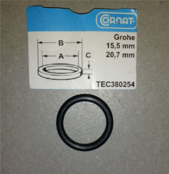

Hallo Julian und Co,
in eurer Anleitung schreibt ihr, dass ihr O-Ringe mit 15 mm Durchmesser benutzt?! Hat das einen tieferen Sinn? Warum keine 20 mm Ringe, die würden doch besser auf die Flasche passen? Gruß Stefan Generell habt ihr echt sagenhaft gute Anleitungen auf eurer Website!! Waren für meine Projektwoche eine große Hilfe und Anregung. "Was Du auf morgen verschieben kannst, verschiebe! So gewinnst Du einen freien Tag" Tschechisches Sprichwort |

Zitat: Hallo Stefan, vielen Dank für das Lob! Wir verwenden diese Gummiringe mit dem kleinen Durchmesser, da wir beim Start verhindern wollen, dass diese von der Flasche herunter rutschen. Größere Durchmesser sollten an sich aber auch funktionieren. Viele Grüße Julian von Raketfued-Team Geändert von RaketfuedRockets am 18. Februar 2018 um 11:00 "Die Genialität einer Konstruktion liegt in ihrer Einfachheit – Kompliziert bauen kann jeder." -Sergei Koroljow, russischer Raketenpionier Besuche unsere Webseite mit vielen Anleitungen, News und Informationen zu unseren Projekten: www.raketfuedrockets.com |

Theoretisch ja,
aber praktisch bekomme ich die Rakete dann nicht mehr in den Launcher (Habe es gerade probiert). Zumindest müsste man dann wohl eine dünnere Fadenstärke verwenden. Die 15 mm-O-Ringe sind die von Gardena, korrekt? Gruß Stefan "Was Du auf morgen verschieben kannst, verschiebe! So gewinnst Du einen freien Tag" Tschechisches Sprichwort |

Hallo Stefan,
wir haben die Dichtungsringe direkt im Baumarkt und nicht bei Gardena gekauft. Hier ein Bild von denen, die wir aktuell verwenden: Viele Grüße Julian "Die Genialität einer Konstruktion liegt in ihrer Einfachheit – Kompliziert bauen kann jeder." -Sergei Koroljow, russischer Raketenpionier Besuche unsere Webseite mit vielen Anleitungen, News und Informationen zu unseren Projekten: www.raketfuedrockets.com |
