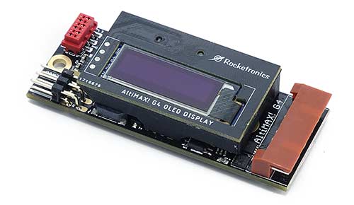

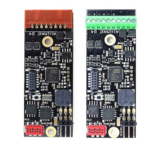

Lange hat es gedauert bis der Nachfolger fertig war, aber jetzt kann ich den neuen Altimax G4 Altimeter anbieten.
Es ist eine Neuentwicklung, die viele neue Sicherheitsfeatures und Optionen hat.
Die Software basiert auf die des G3, mit Anpassungen für die neuen Funktionen. Die PC-Software wurde auch angepasst.
Der neue ist hochintegriert, alle Bauteile sitzen auf einer Seite so dass die Montage einfacher wird.
Er kann jetzt bis zu 15A an den Zündausgängen liefern, für 3 Sekunden pro Zündvorgang. Damit die Batteriespannung nicht zu tief absinkt wird der Strom durch die Zünder geregelt, so verhindern wir einen Reset des Systems durch eine zu schwache Batterie. Das Feature nennt sich BROWNOUTPROTECT und funktioniert wirklich sehr gut, selbst mit schwachen Batterien kann man so noch sicher zünden ohne einen Reset befürchten zu müssen.
Damit kann man auch Hochstromzünder, z.B. für Aerotech-Motoren, verwenden.
Ein weiteres neues Sicherheitsfeature ist FETCHECK, es testet die Ausgangstransistoren beim Start und prüft sie auf Funktion. So werden defekte FETS vor den Start erkannt. Im falle eines Latchups, also einem dauerhaft leitenden FET, verhindert es Unfälle indem es den Ausgang vom Zündstrom abklemmt.

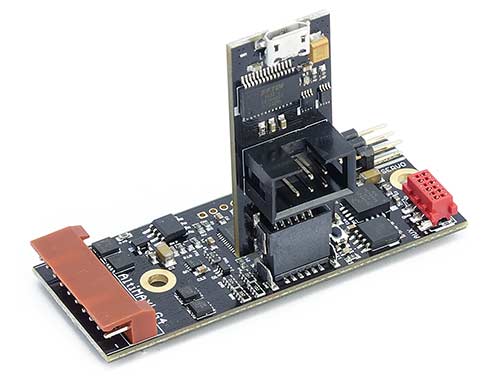

Es gibt einen neuen Connector, mit dem man auch die Software per Micro-SD-Card aktualisieren kann, ohne PC, das geht dann direkt am Altimeter und dauert nur 5 Sekunden.
Der neue Connector kann auch an den Altimax G2 und G3 verwendet werden für die USB-Verbindung.
Außerdem habe ich ein kleines OLED-Display entworfen dass direkt angesteckt werden kann und Statusdaten sowie Flughöhen anzeigt. Salt-LCD lässt grüßen :-)
Das LCD-Terminal wird über den USB-Connector angeschlossen.
Alle Steckverbinder sind nun geschützt, es sind keine Pins mehr offenliegend. Die Servokontakte sind auch besser geschützt. Die AUX-I/O sind über einen Micromatch Stecker heraus geführt.
Insgesamt ein großer Schritt nach Vorn, ich denke wir werden damit viele erfolgreiche Starts sehen.
Kostet tut er nun weniger, 89 Euro kostet er und kann in 3 Anschlussvarianten, Stecker, Klemme, Lötpads, bestellt werden.

Das LCD Display kann man über den neuen Connector anschließen. Der alte Connector funktioniert am G4 nicht weil ich den Steckverbinder zugunsten eines neuen ausgetauscht habe.
Es sind jetzt keine offenen Kontakte mehr dran, bis auf die Servostiftleisten. Das wollte ich eliminieren, weil die oft zu Schaden kamen und es nie gut ist ungeschützte Kontakte zu haben (Wegen ESD usw.)
An der stelle ist nun ein 12-Poliger Connector der Uart, I2C und SPI nach außen führt, damit kann ich dann alles anschließen. Damit ist jetzt auch das Softwareupdate per Micro-SD-Card zu machen.
