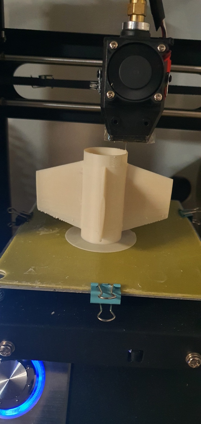

Moin Stefan,
ich hatte das Druckbett auf 100 Grad aufgeheizt. Da ist etwa 40 Grad über der Spezifikation.
Mit der Folie bin ich noch nie glücklich geworden. Die Bauteile haften wie Hölle da drauf und wenn man sie entfernen will biegt man immer an der Mechanik rum.
Die Platte funktioniert super. Wenn der Druck fertig ist, nehme ich die Platte zum Abkühlen vom Drucker. Eine leicht Biegung und die Teile fallen ab. Zudem ist das unübertroffen billig. Das Zeug hat mir ein Mandant geschenkt.big grin

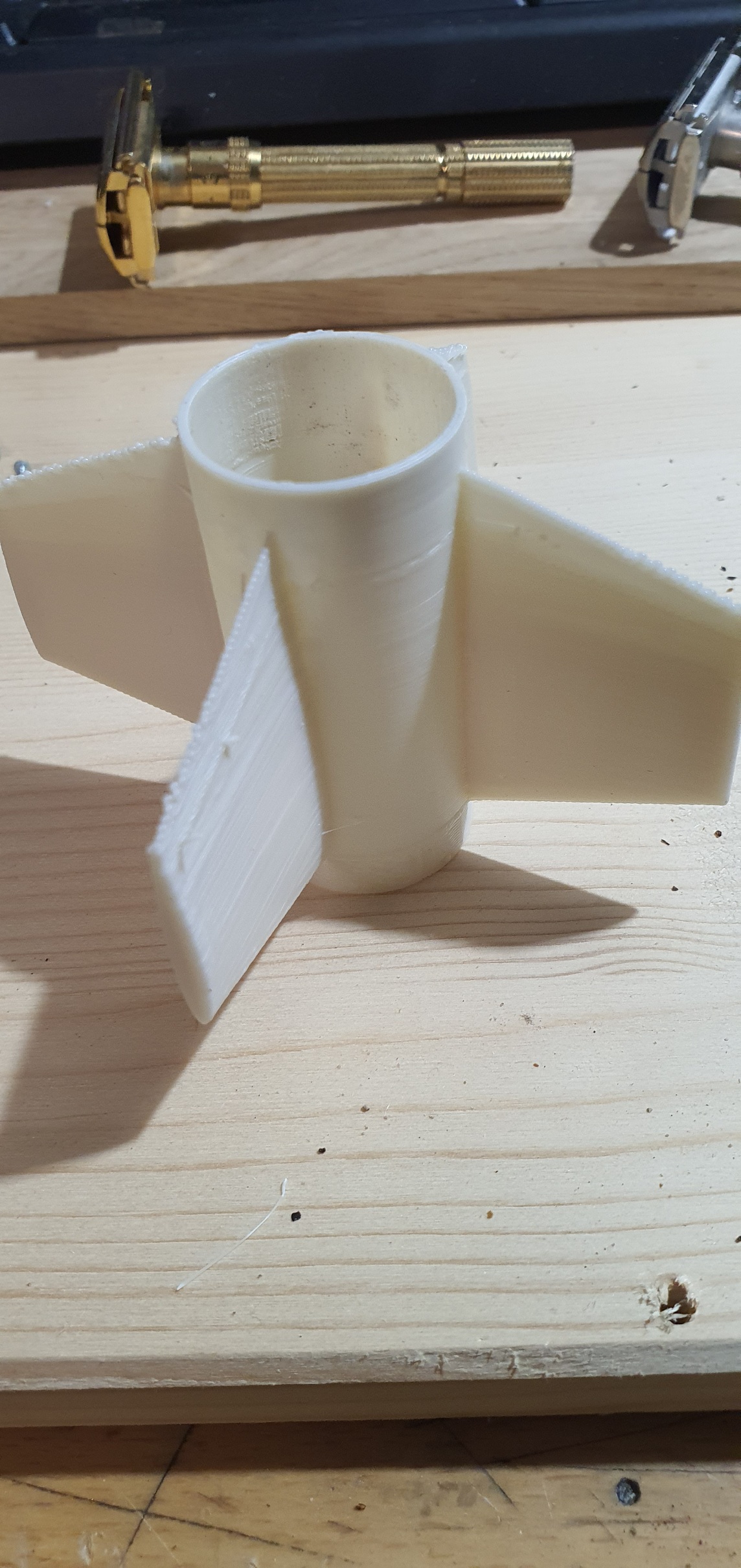

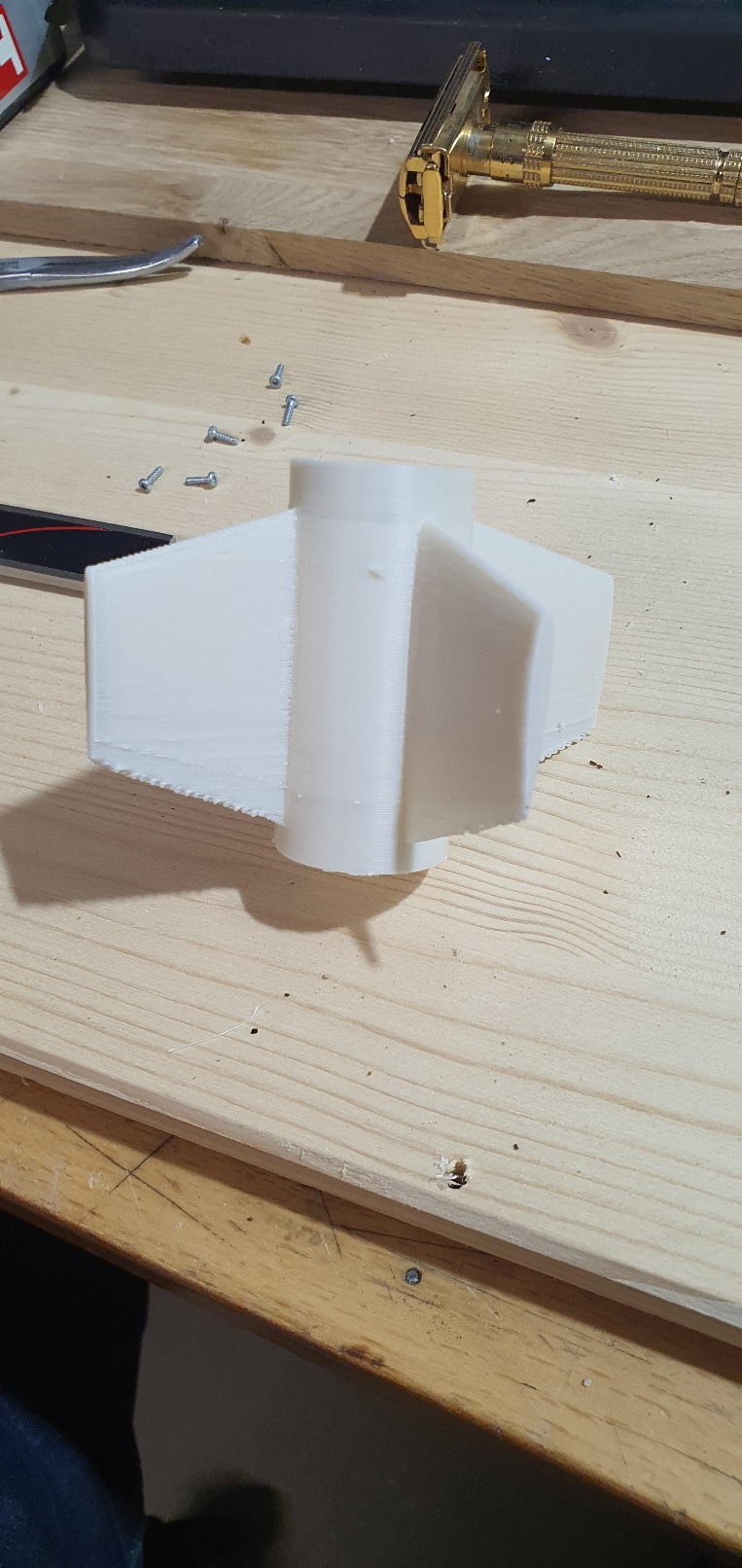

Hier ein Druckversuch in ASA.
Den Fincan habe ich ohne Stützen gedruckt.
Beiträge: 2947
Beitrag 7655235 [Alter Beitrag28. Februar 2023 um 20:02]
Die spitz auslaufende Heckkante
ist nicht perfekt, läßt sich aber schnell
glatt schleifen.
