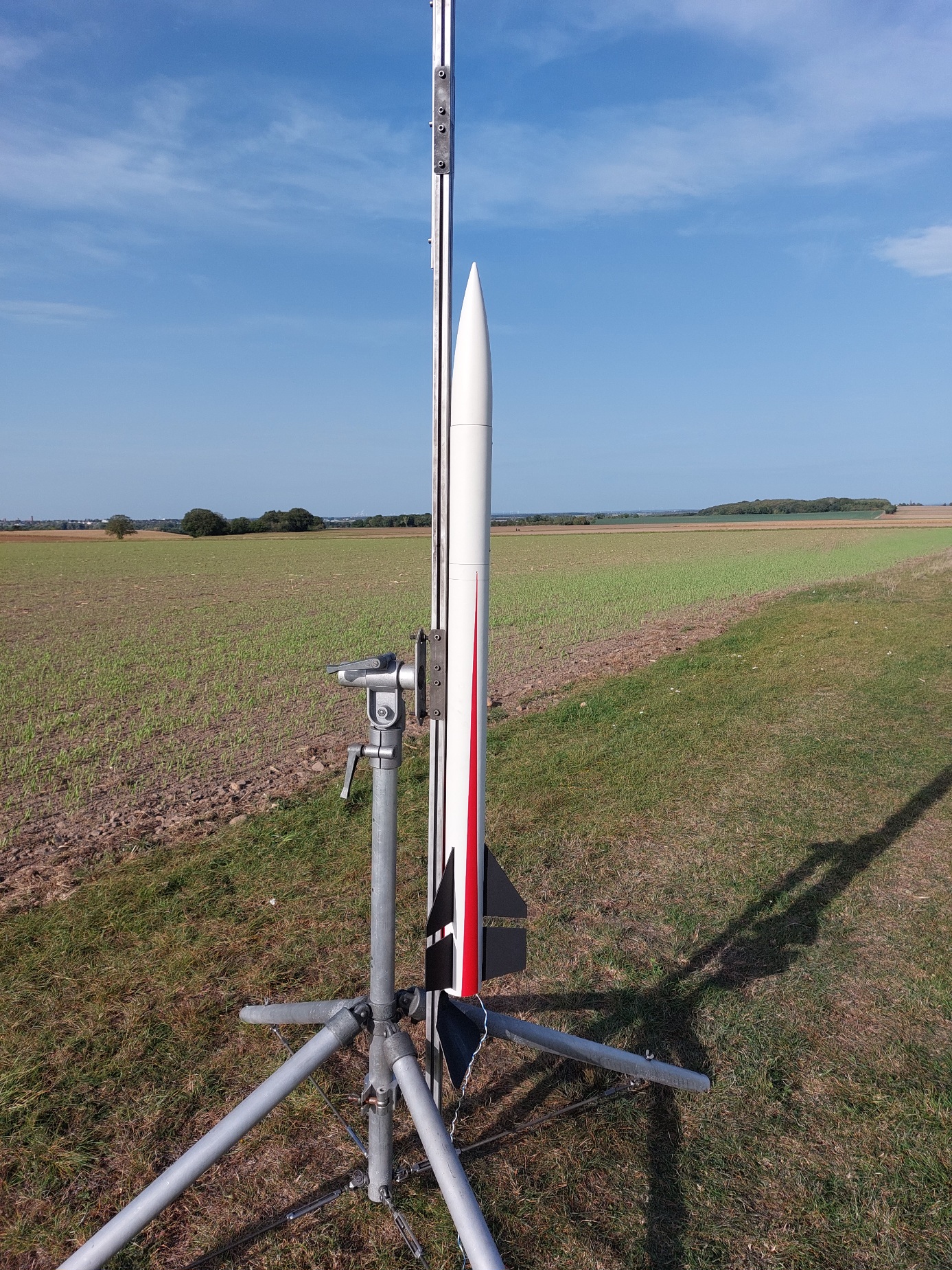

Zum Abschluss vom Baubericht hätten noch ein paar Flugbilder gehört, aber weder beim RJD noch beim Freundschaftsfliegen habe ich es geschafft ordentliche Fotos zu machen.
Aber nach zwei Flügen bin ich echt begeistert. Beide Flüge erfolgreich, schön gerader Aufstieg und funktionierender Dual Deployment.
Spaßige Rakete, die auch mit G Motoren beeindruckt.
Vor dem Start in Zülpich

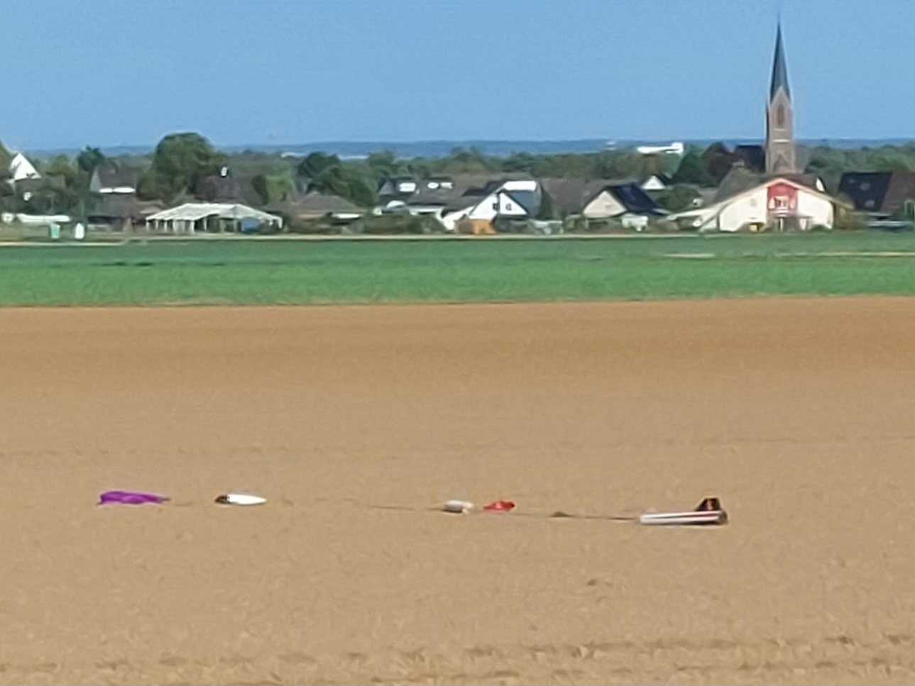

Nach der Landung im steinigen Acker, gab gleich viele Gebrauchsspuren in der Lackierung.
Gruß Benni

Hi Benni,
sehr schöner Baubericht, tolle Rakete und freut mich das alles funktioniert hat.
Was mich noch interessieren würde ist, die Flughöhe auf G Motor.
Danke
Gruß Benni
Oh, du bist ja wirklich weit weg gelandet. Die Gebrauchsspuren sind die Auszeichnung nach einer erfolgreichen Bergung.
Lack ist zweitrangig.
Mir hat es in Zülpich, bei meinem L2 Flug, das Modell so lange am Fallschirm über den Acker gezogen, bis es so viel Kies gesammelt hat, das es liegen geblieben ist big grin
