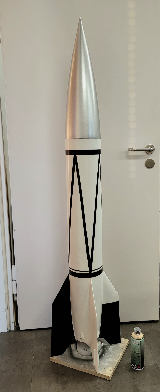

Roman, Deine Blossom ist ja geradezu ein Vorzeigemodell geworden. Ich verfolge Deine Baudoku schon von Anfang an. Klasse, es vereint sozusagen GFK-Bau mit 3D-Druckelementen zu einem Konstruktionsmodell der Spitzenklasse. Bin echt begeistert. big grin big grin big grin

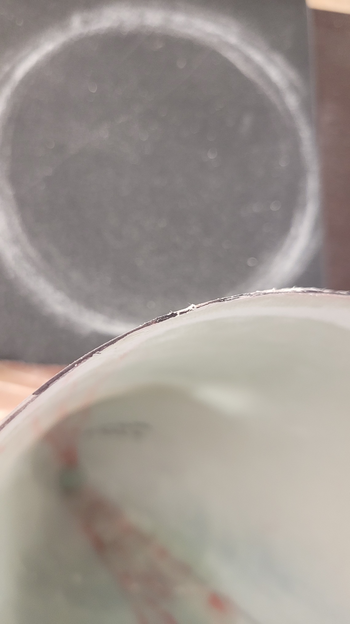

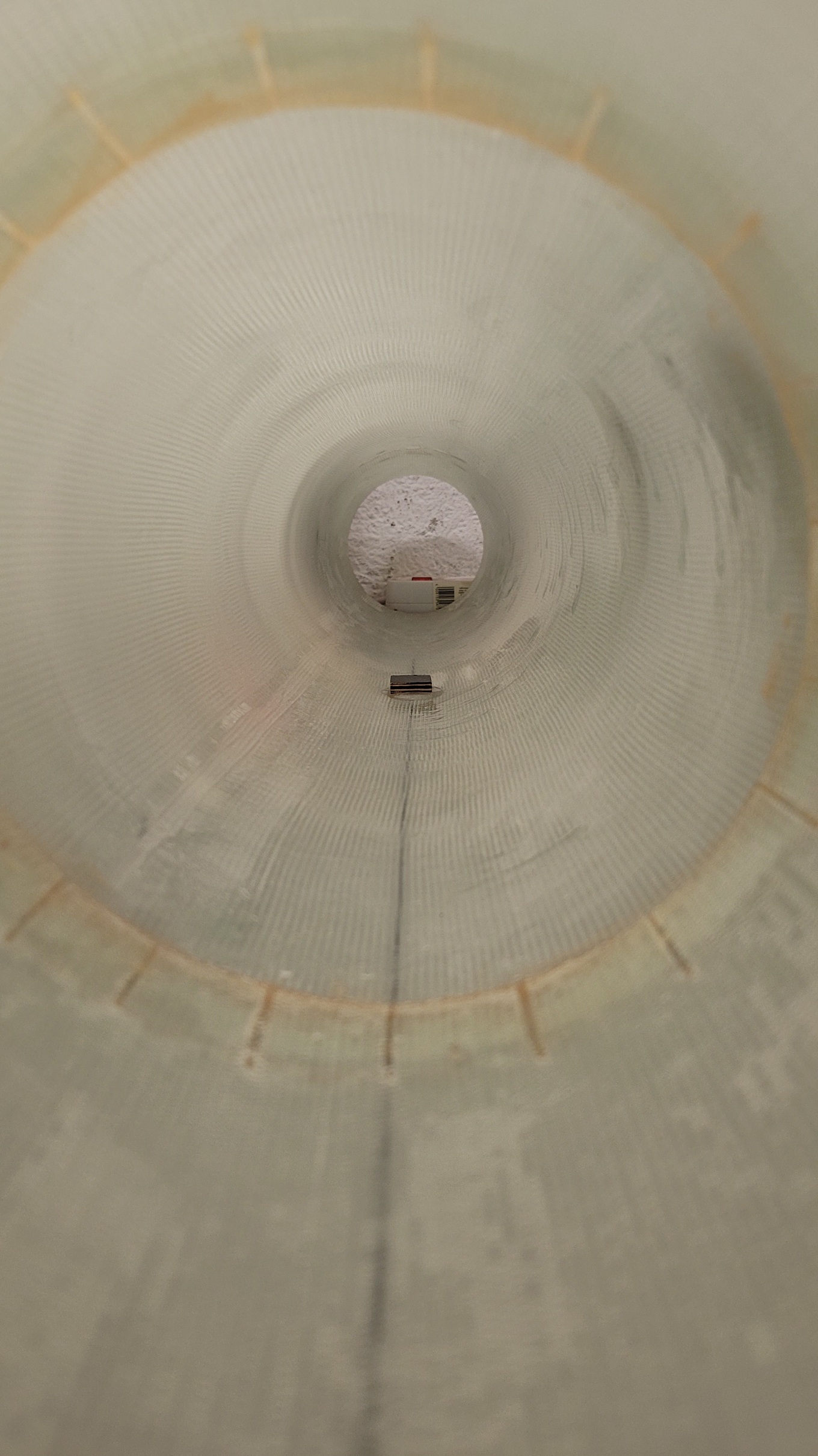

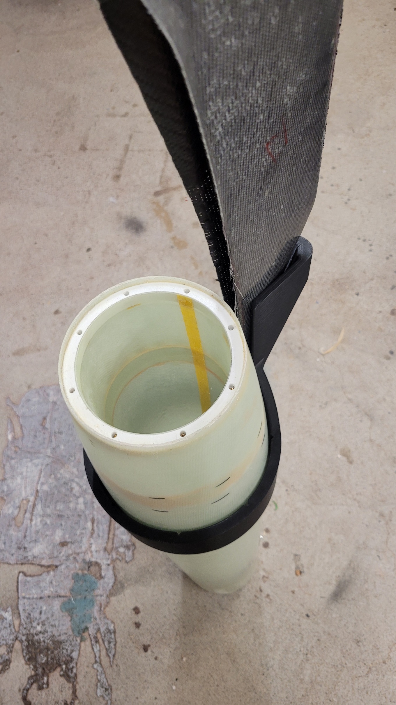

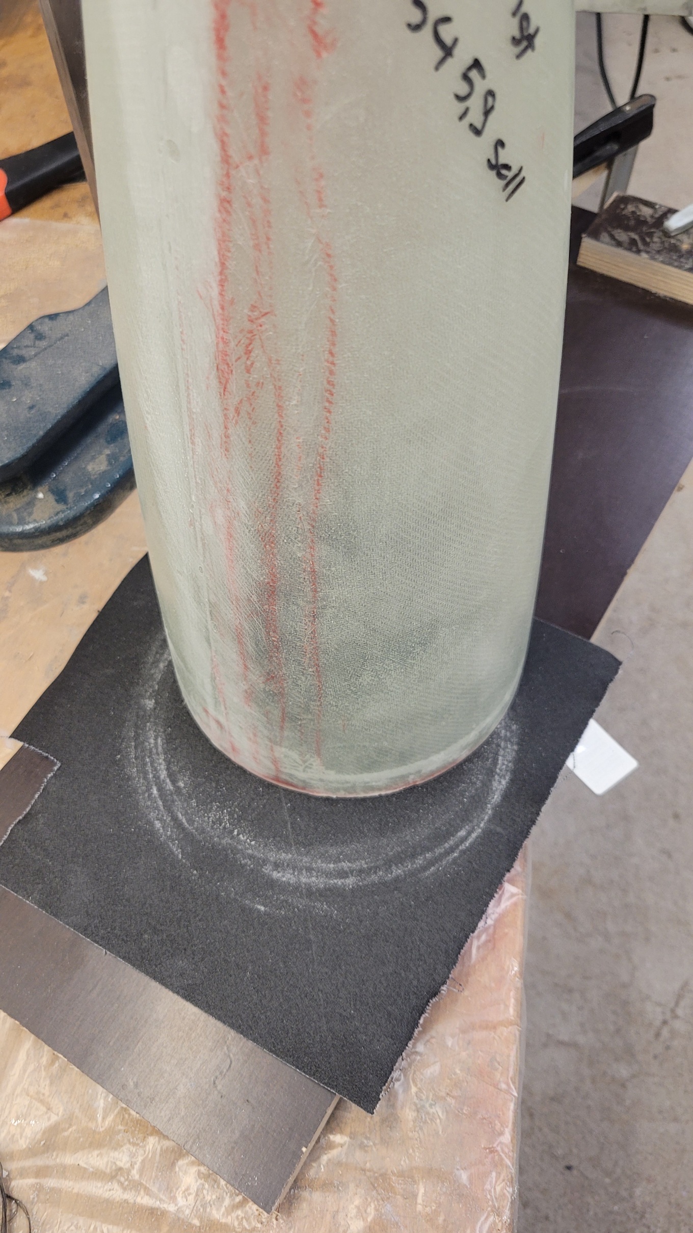

Kupplerrohre lassen sich ja gut herstellen indem man ein Rohrstück längs schlitzt und im Körperrohr wieder von innen verklebt. Das hat hier einwandfrei funktioniert. Damit es auch gut passt und rutscht habe ich das Rohr etwas dünner laminiert und Abreißgewebe auf der Außenseite verwendet. Einmal mit 400er schnell drübergeschliffen ergibt das eine gute Oberfläche. Dünnwandig habe ich es gemacht, damit es kein Ei ergibt, das hatte ich bei der Methode mit dickwandigeren Röhren schon. Nach dem Verkleben habe ich es noch mit ein paar Lagen GFK von innen verstärkt.
